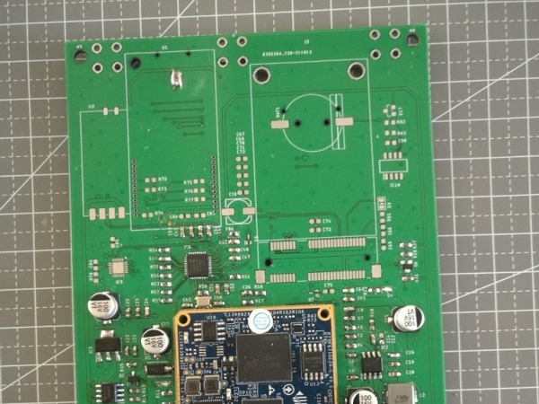

目前我已经验证openwrt的单网口是可以工作,但是如果uboot 如果停止pfe失败,则会导致openwrt的网络问题,但是目前
uboot都是不支持单网口的,所以它停止pfe时都会有问题,您可以从验证过程看到这个现象,不需要修改代码,目前只需要
在uboot的配置中去掉PFE驱动
drives/net/pfe_eth/Kconfig
FSL_PFE
        bool "NXP PFE Ethernet driver"
把上面的FSL_FPE选项去掉就可以了,目前已经到了验证这个方案的最后一一步了,应该是已经接近成功了
我自己按OK1012A-V1.3Beta做的底板(带MDIO转换电路)也是和开发板相同的现象,所以还是请你们帮忙提供一个版本
,使得开发能进行下去,如果能够成功,其他用户也能从中受益,请你帮助协调安排一下,谢谢你们支持了
