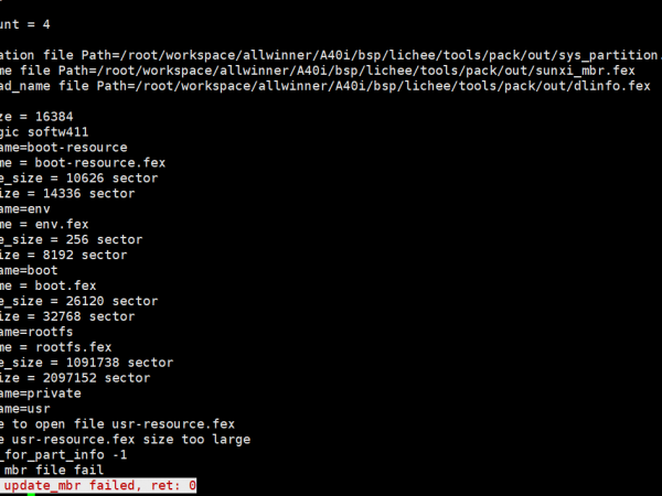

 楼主| 发表于 2021-11-5 10:47:30 | 显示全部楼层
1.修改“tools/pack/pack”脚本后,指定正确的“update_mbr”文件路劲,屏蔽第622行,新增623(622+1)行的代码。
  1.
  2.   4     if [ ! -f full_img.fex ]; then
  3.   3         echo "full_img.fex is empty" > full_img.fex
  4.   2     fi
  5.   1
  6. 622     #update_mbr sys_partition.bin 4 > /dev/null
  7.   1     ../pctools/linux/mod_update/update_mbr sys_partition.bin 4
  8.   2     if [ $? -ne 0 ]; then
  9.   3         pack_error "update_mbr failed, ret: $?"
  10.   4         exit 1
  11.   5     fi
  12.   6     dragon image.cfg    sys_partition.fex
  13.   7         if [ $? -eq 0 ]; then
  14.   8         if [ -e ${IMG_NAME} ]; then
  15.   9             mv ${IMG_NAME} ../${IMG_NAME}
  16. 10             echo '----------image is at----------'
  17. 11             echo -e '\033[0;31;1m'
  18. 12             echo ${ROOT_DIR}/${IMG_NAME}
  19. 13             echo -e '\033[0m'
  20. 14         fi
  21. 15         fi
  22. 16     cd ..
  23. 17     printf "pack finish\n"
复制代码
2.重新执行脚本,获得更多错误信息,如下图所示:
发表于 2021-11-23 10:38:42 | 显示全部楼层
您是不是全编译源码后又编译内核了,您后来的报错应该就是分区大小修改导致的
