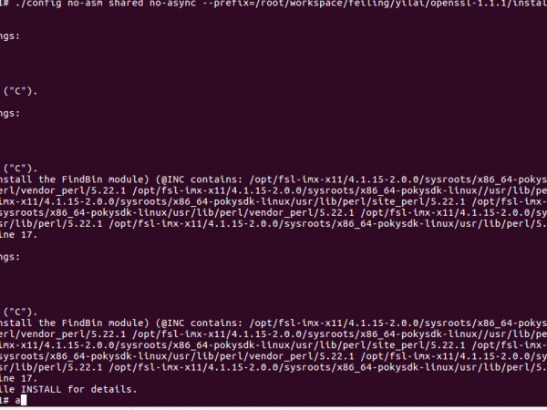

使用fsl-imx-x11-glibc-x86_64-meta-toolchain-qt5-cortexa7hf-neon-toolchain-4.1.15-2.0.0这个工具链,交叉编译openssl版本1.1.1,但是一直出错
./config no-asm shared no-async --prefix=/root/workspace/feiling/yilai/openssl-1.1.1/install --cross-compile-prefix=arm-poky-linux-gnueabi-
但是另外两种嵌入式linux交叉编译都是i正常的;求指导;报错如下;主要是./config一直配置不过去。。。。。
 楼主| 发表于 2021-11-8 19:47:47 | 显示全部楼层
网上搜索主要说是root权限问题,但是我一直是root权限啊
