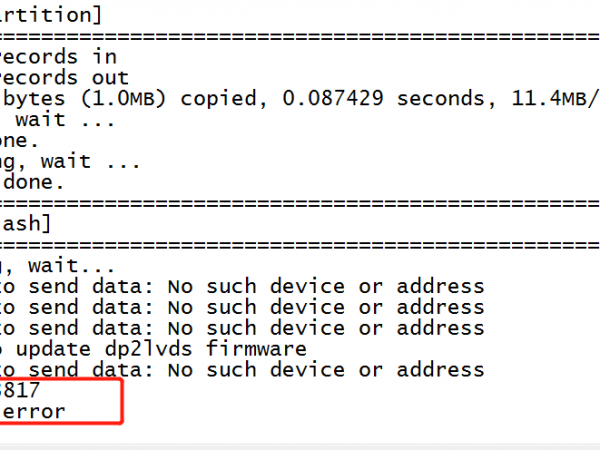

我们现在使用自己的底板(含TF卡电路)+贵司的ls1028 核心板 ,在使用TF 卡烧写的过程中,出错(见图片),log 信息显示已经进刷机模式了,排查自己的硬件,没发现问题,请教下问题大概出在哪里呢

该问题原因应该是您底板上没有做DP转LVDS电路,导致系统镜像在烧写的时候找不到设备;
解决方案:将dp2lvds_firmware.bin固件删掉重新烧写应该就可以了;
