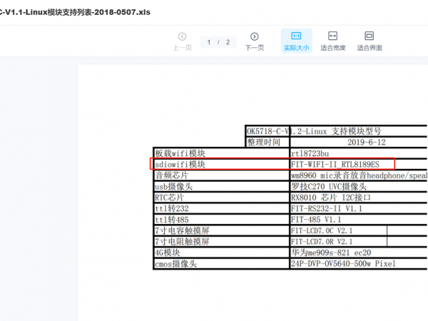

 楼主| 发表于 2021-11-25 20:58:34 | 显示全部楼层
C:\Users\hjy\AppData\Local\Temp\企业微信截图_16378448988465.png网盘资料显示是支持SDIO接口的网卡的模块的,但是我用的最新的SDK,现在却不能识别

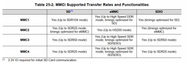

发表于 2021-11-26 11:01:14 | 显示全部楼层
5718的cpu手册上关于MMC接口对SDIO的描述如上图,其中MMC1是用做SD,MMC2用做eMMC,MMC3/4用做SDIO,手册的描述是MMC接口所有模式的都支持,但是默认的配置不一样,如果使用的和这个不一样,这样就要修改内核和设备树配置了,具体手册位于:用户资料-20190612\原厂资料\spruhz7f.pdf关于具体的配置只能是参考mmc1的配置来做,如果还是不行,可以到ti官方论坛咨询:https://e2echina.ti.com/
