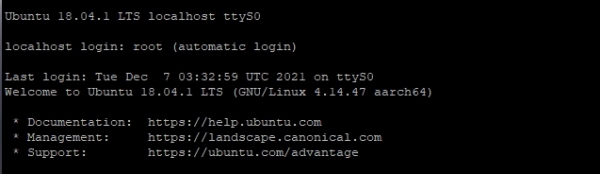

发表于 2021-12-7 11:40:02 | 显示全部楼层
修改/lib/systemd/system/serial-getty\@.service
改为ExecStart=-/sbin/agetty -a root --noclear %I $TERM 自动登录.jpg

 楼主| 发表于 2021-12-8 15:16:57 | 显示全部楼层
原来是我改错文件了,感谢,按照djh的方法,成功开机自动登录了。:handshake
