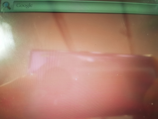

android镜像启动屏幕有波点。硬件是7寸屏幕,lvds接口。修改.fex文件【lcd0】的lcd_dclk_freq       = 51                                                                                                                             lcd_hbp             = 230                                                                                                                             lcd_ht              = 1344
                                                                                                                             lcd_hspw            = 90
                                                                                                                             lcd_vbp             = 25
                                                                                                                             lcd_vt              = 635
                                                                                                                             lcd_vspw            = 10
修改这7个参数也只能让波点从条状变为点状,请问有没有大佬遇到过,知道该怎么解决。或者如何去计算调整这些数据,或者是需要去修改配置文件其他的参数,还是硬件的问题?
