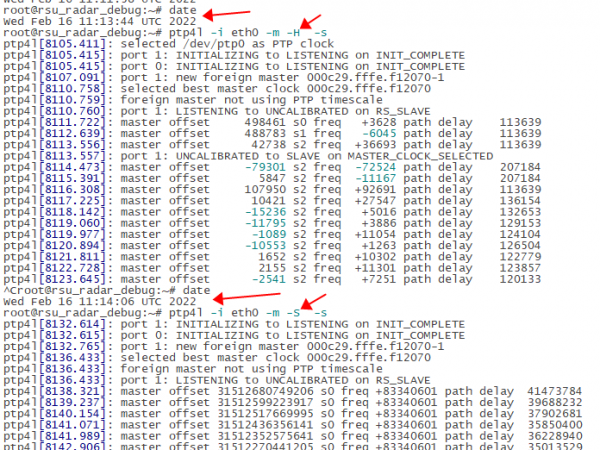

看了手册,是在MAC层支持SFD模式
下载了linuxptp后,想同步主时钟,但是一直不能同步上,请问目前驱动已经是直接支持-H模式吗
是否需要修改 imx6q-c-sabresd.dts 或者 驱动代码?

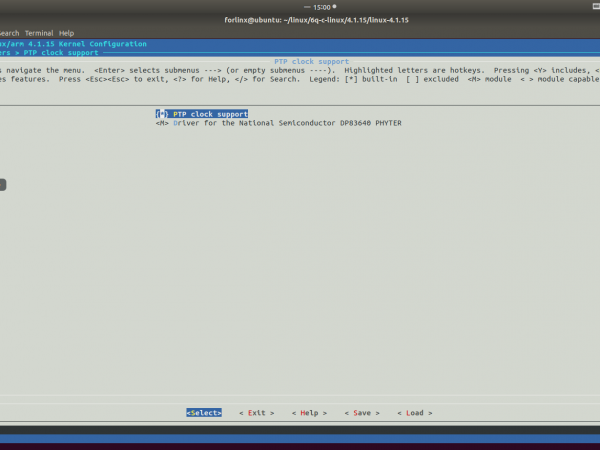

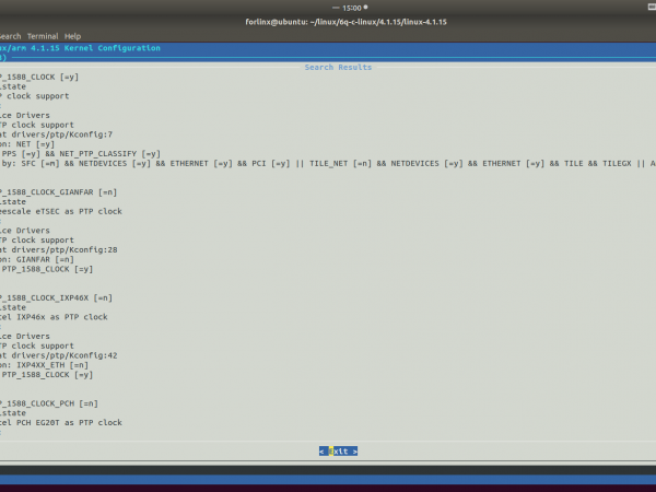

我在内核源码中使用make menuconfig,查找1588,如下图

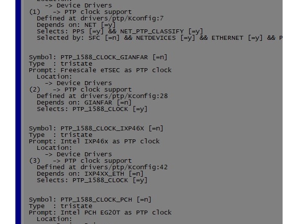

你这个没有图啊,我目前的是这样的
[attachimg]12082[/attachimg][attachimg]12081[/attachimg]  详情 回复 发表于 2022-2-28 15:01

我查看和您是一样的

这样配置就算支持 -H 硬件方式同步了吗?你这边有测试过吗?  详情 回复 发表于 2022-3-1 13:10
我们这边也没有用过这个功能,不太清楚  详情 回复 发表于 2022-3-3 08:59

我们这边也没有用过这个功能,不太清楚
