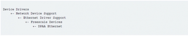

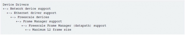

 楼主| 发表于 2022-3-9 11:26:57 | 显示全部楼层
经尝试,还是可以修改MTU的,只是要修改内核,从新编译
参考附图
1. L2 frame size, 9600
2. Enable, FSL_DPAA_ETH_JUMBO_FRAME - "Optimize for jumbo frames"
