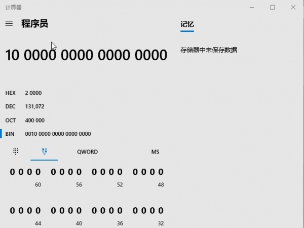

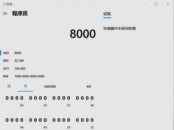

从左往右分别分别对应GPIO位为
0 1 2 3 4 5 6 7 8 9 10 11 12 13 14 15
16-31
搜狗截图20220223143708.jpg eg:设置GPIO3_16的数值,将对应位置1,换算成十六进制即0x8000
谢谢,我之前看错寄存器,这已经可以了。 还有就是设备树中phy@2 和reg = ;这里不太懂,@后面的2需要与地址2保持一致吗?比如说新加了一个phy地址为8,那这里是不是需要改为phy @8  详情 回复 发表于 2022-2-23 15:05
