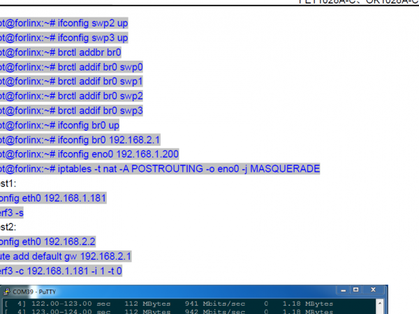

测试文档是把接eno0口的主机作服务端,接eno2口的主机作客户端,测试收发包没有问题。                          但是反过来,eno2口作服务端,eno0口做客户端,测试收发包,怎么就不通呢?
发表于 2022-3-1 10:58:53 | 显示全部楼层
QSGMII与SGMII的三层转发测试,是通过iptable NAT地址转换将swp0、swp1、swp2、swp3的数据进行IP伪装通过eno0转发出去的,相当于路由器的功能,反过来的话定义的iptable规则就不生效了,
