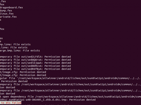

发表于 2022-3-2 14:55:00 | 显示全部楼层 |阅读模式
根据PDF的步骤下来完成了安卓源码的编译,当执行pack指令后显示Permission denied然后报错ERROR: Conver script to dts failed,怎么获取权限

 楼主| 发表于 2022-3-2 14:58:18 | 显示全部楼层
源码编译和打包都是使用docker环境的bluesky用户

 楼主| 发表于 2022-3-2 15:18:37 | 显示全部楼层
使用exit后退回到root用户,进入到lichee目录中使用./build.sh pack后,继续报错,错误如下

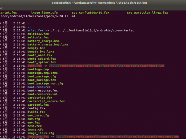

 楼主| 发表于 2022-3-2 15:56:44 | 显示全部楼层
查看lichee/tools/pack/out目录下,发现几个fex地址有问题,是否和我在pack中设置的ANDROID_IMAGE_OUT有关,地址是否正确
29
发表于 2022-3-2 16:06:38 | 显示全部楼层
您解压安卓源码时,使用forlinx用户解压。如果您使用root用户解压源码,源码的用户就会为root。在用打包镜像时,bluesky用户没有权限打包root用户的源码。
那后面遇到的一系列问题也都是权限的问题吗  详情 回复 发表于 2022-3-2 16:12

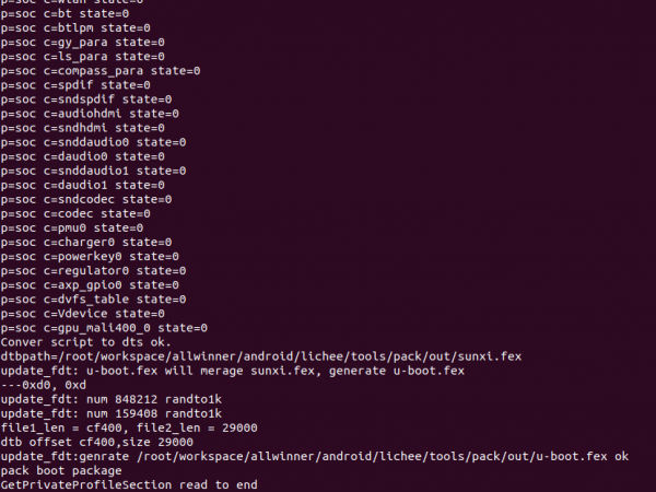

 楼主| 发表于 2022-3-3 15:23:57 | 显示全部楼层
  1. bluesky@723d9a944c1f:/root/workspace/allwinner/android/lichee$ ./build.sh pack

我将修改了lichee文件夹的权限,现在bulesky用户也可以执行pack命令,但执行的效果和root用户执行的效果相同,一样报错,报错信息见代码

 楼主| 发表于 2022-3-3 15:26:02 | 显示全部楼层
zhichao 发表于 2022-3-2 16:46
后边的问题需要往上翻打印信息,找到报错的信息才能确定
报错信息中没有见到明确的指示

 楼主| 发表于 2022-3-3 15:59:16 | 显示全部楼层
注释掉pack的> /dev/null后多显示以下内容,提示boot.fex size too large,怎么解决

发表于 2022-3-3 16:38:49 | 显示全部楼层
您的命令不对啊,手册上打包不是这个,您这个是linux的指令,安卓的不同哦

 楼主| 发表于 2022-3-3 16:42:44 | 显示全部楼层
按照pdf上来的在android目录下直接执行pack效果一样的,输出的解过也一模一样
看来我看错了,不应该去pack文件夹中增加ANDROID_IMAGE_OUT的,删了就输出成功了  详情 回复 发表于 2022-3-3 16:47

 楼主| 发表于 2022-3-3 16:47:09 | 显示全部楼层
