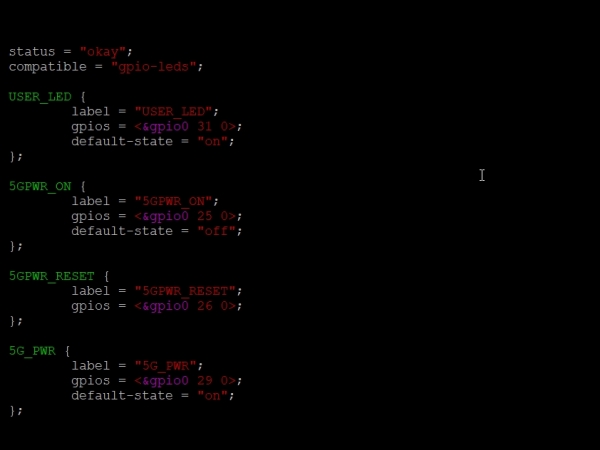

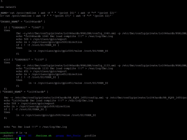

板载一个LED及一个USER key, 可否提供说明,如何对它们进行控制,如
对LED1. 地址
2. LED亮、灭对应的控制状态
对 USER key1. 地址
2. Key按下对应的控制状态
谢
发表于 2022-3-9 13:54:19 | 显示全部楼层
user自定义灯是在设备树里面将其注册为了leds设备
user按键是通过在.forlinx开机自启脚本里面通过echo命令导出来的,创建了软链接
