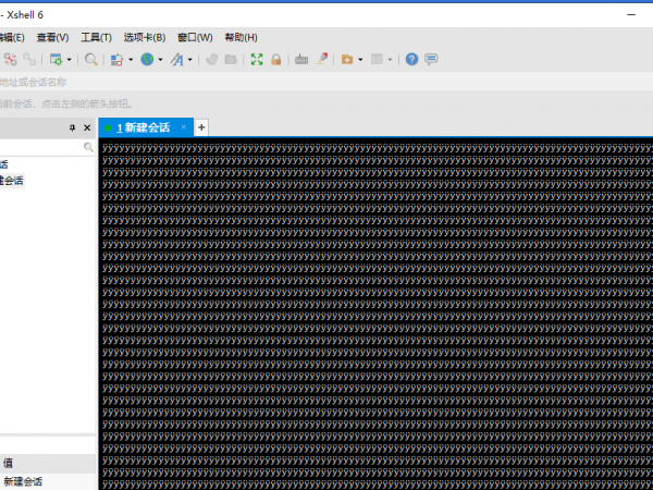

乱码如图所示,开发板底板是自己仿照OK335xD画的的,核心板用的FET335XD V2.2。

1.先把核心板放到我们的核心板上启动一下,确认一下启动镜像是没有问题的;
2.确定没有问题后,再检查您自制底板的问题,看看串口助手的波特率是115200吗;
3.确定波特率没有问题后,再检查调试串口的硬件是否正常,量一量波形和电平是否正常。
