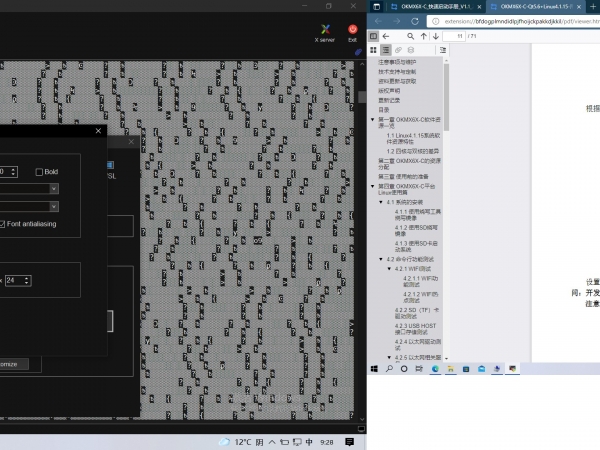

IMX6Q串口打印乱码

不应该出现这种问题啊,您换一个串口工具试一试,或者重启现在的串口工具,也可以检查下您的硬件,是db9的母头连接我们的开发板吗
还是没用,换了个终端PuTTY还是这样的  详情 回复 发表于 2022-3-21 18:45
您看看您的串口线是用的usb转232吗,我看您有用到我们的交叉串口线,一般配一根usb转232线使用,另外在您的图上看不到串口波特率,我们调试串口默认波特率是115200,您可以检查一下是不是设置的不对  详情 回复 发表于 2022-3-24 10:43
谢谢!解决了,我之前用成了USB转485的线  详情 回复 发表于 2022-3-28 16:18
