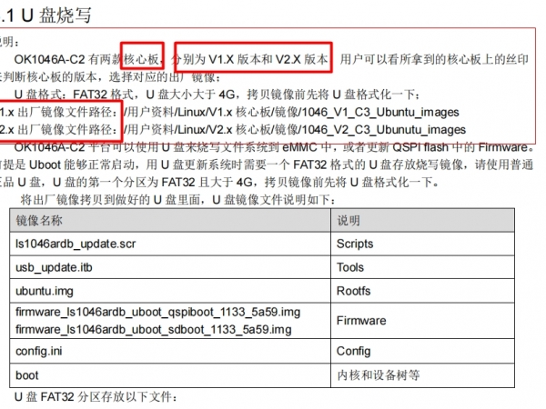

发表于 2022-3-31 15:52:37 | 显示全部楼层 |阅读模式
可否指明一下,对应照片中版本的开发环境,应该下载对应哪个Linux 版本,最好提供下Baidu 网盘的连接及提取码
谢

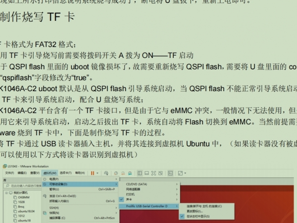

板卡启动不了,可以通过制作烧写TF卡来引导系统启动,配合U盘烧写的方式; 详见用户手册的4.2章节[attachimg]12158[/attachimg]  详情 回复 发表于 2022-4-1 08:39

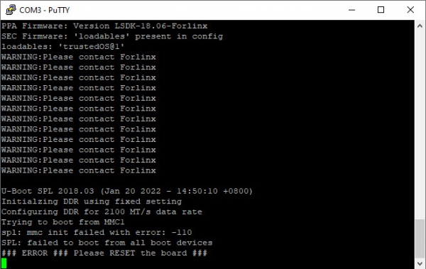

谢谢 按要求下载并准备好USB & TF,目前卡在图片位置 何意?  详情 回复 发表于 2022-4-1 09:20

按要求下载并准备好USB & TF,拨片也按要求A在ON位,目前卡在图片位置
何意?
找到问题了,觉得是文件命名不严谨 1. 在目录 \\OK1046A-C2 (Linux) 用户资料-20220210\手册\1046用户手册6.2章节制作TF烧写卡用镜像\V2.x版本核心板 中,文件名为 firmware_ls1046ardb_uboot_64bit_sdboot_1040_55  详情 回复 发表于 2022-4-1 10:33

djh
制卡镜像是有专门的制卡镜像的,在用户资料/手册/1046用户手册6.2章节制卡镜像制作TF卡烧写卡用镜像/V2.x版本核心板 ,并不是镜像文件中的;二者是不一样的。  详情 回复 发表于 2022-4-1 13:42
