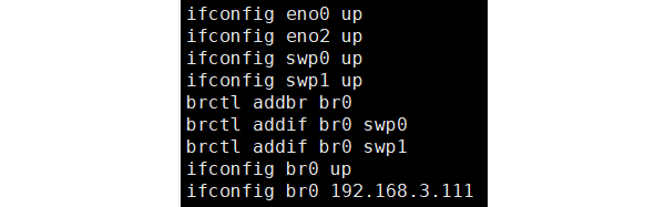

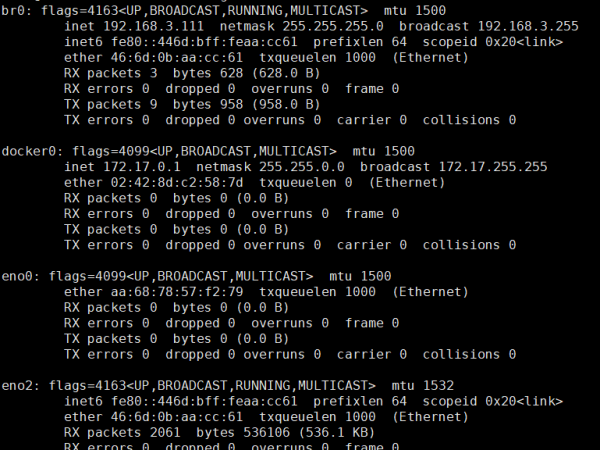

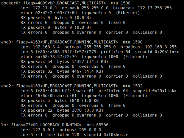

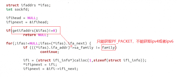

请教一下:问题一:已经配置eno0为自动获取ip模式,ifconfig可以看到eno0的ip地址,但调用getifaddrs函数,无法获取eno0的ipv4或者ipv6的地址,同样的程序在ubuntu镜像中程序运行可以获取ip地址,但在OK1028板子上编译通过但就不能获取ip地址问题二:配置了eno2为自动获取ip模式,设置开启了br0,但没有自动获取ip地址
问题三:为br0手动设置了ip地址,用getifaddrs函数,也无法获取ipv4或ipv6地址
br0获取了ip地址,但程序无法获取ip地址
br0的设置
br0的设置
eno0获取了ip地址,但程序无法获取
eno0获取了ip地址,但程序无法获取
程序
程序
