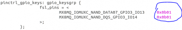

图中圈中的这个值 是 pad_ctrl 的定义 在1028A RAM的PDF文件里是指的那个

您是想复用gpio吗?
1028没有pad ctrl、Iomux这些寄存器,1028是通过RCW(复位控制字)来实现GPIO的复用的。

GPIO复用测试了可以使用  想添加几个按键的驱动 参考了IMX6的按键驱动设备树的设置 所以有了这里的问题
rcw里面设置了之后 设备树里面这个就不用设置了吗

是的,RCW里面配置成gpio之后,设备树里面就不需要设置了。  详情 回复 发表于 2022-4-24 11:54
