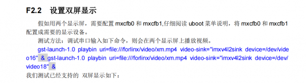

您好,双屏异显主要是指,可以将视屏,指定到哪个屏幕显示,使用摄像头图像采集应该也是可以指定到某个屏幕,这个我还没有试过,现在疫情居家隔离,您可以参考下面的内容,自己试一下 Image_20220427115939.png

 楼主| 发表于 2022-4-27 13:57:26 | 显示全部楼层
我现在有两个LCD,都是LVDS接口,现在我已经可以实现让他们显示同样的内容,下一步我想让他们显示不同的内容,我该怎么做
目前官方文档上只是说明可以双屏同显,并没有说明双屏异显,我们目前支持了视屏播放的双屏异步显示,您如果需要摄像头捕捉图像的异步显示可以按照上一封回复试一下  详情 回复 发表于 2022-4-27 16:41
49
138
发表于 2022-4-27 16:41:30 | 显示全部楼层
pine_zhang 发表于 2022-4-27 13:57
我现在有两个LCD,都是LVDS接口,现在我已经可以实现让他们显示同样的内容,下一步我想让他们显示不同的内 ...

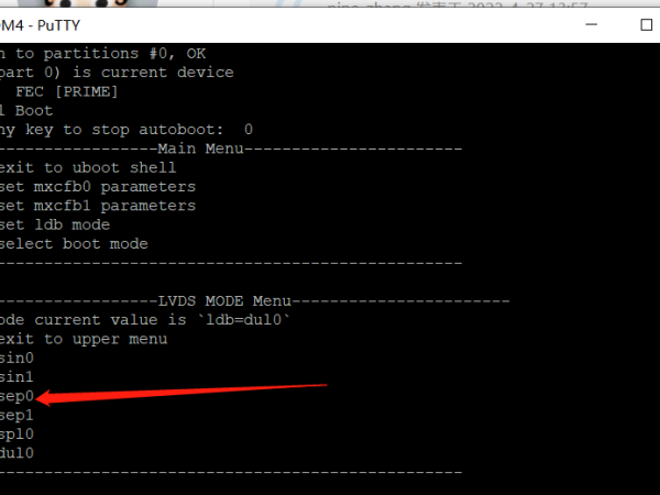

UBOOT菜单中sep0/1的模式是什么意思,是不是双屏异显的模式。
u-boot
u-boot

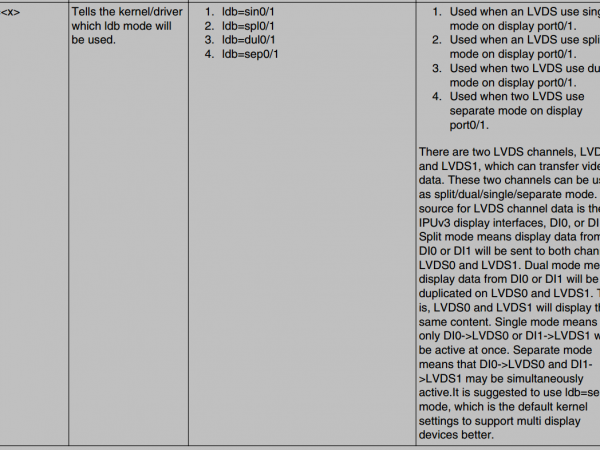

官方文档里面已经说明了可以支持双屏异显
官方说明
官方说明
您好,我研究一下,两路通道LVDS:两个不同输入,分别指向两个不同LVDS panel,panel 显示不同内容; (双屏异显),是有相关描述,但是这只是理论支持,官方没有相关的使用介绍,我们也没有做过相关方面的尝试 如  详情 回复 发表于 2022-4-28 08:46
49
138
发表于 2022-4-28 08:46:44 | 显示全部楼层
pine_zhang 发表于 2022-4-27 17:42
官方文档里面已经说明了可以支持双屏异显
如果想要使用可能会引入以下几个问题:
1. 首先需要配置一系列的寄存器,设备树等
2. 需要有两个不同的输入源,我们现在是两个ipu使用一个输入源
3. 如何将不同的输入源指定到不同的ipu,并且每个ipu输出到指定屏幕

你们文档里提到的这个SEP1模式是什么意思,是不是双屏异显的意思。
是的,看官方文档中是这么描述的  详情 回复 发表于 2022-4-28 10:08
是的,看官方文档中是这么描述的
