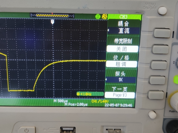

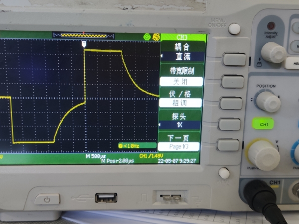

你好,现在qt播放声音的问题解决了,感谢。但是目前我在用自己参照A40i开发板画的板子,还有实际用开发板测试音频发现一个问题,就是输出音频是喇叭会咔的响一声,之前给您那边售后技术打电话,说是测量以下波形,目前波形也测量出来了,发现根源是从开发板出来的引号,有个脉冲,到了后级输出波形如下,N P各有一个抖动 ,请问这个怎么解决能滤掉呢
P
P
N
N

就是用手册中的方法,用你们开发板,使用speaker接喇叭输出(实际不管接不接喇叭,接什么喇叭,都会有抖动波形)然后开始播放音乐时就会咔一声响,播放完毕之后也会咔一声响

可以尝试在源码中修改,播放前后静音,设置延时,避开前后短暂脉冲噪音
