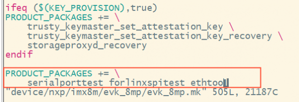

在 android  的编译文件extern 的ethtool 如何编译进烧写到文件?

您使用的是哪款开发板,是要把ethtool工具放到Android系统里吗?
OKMX8MPQ-C 单板 烧写emmc后,ethtool就可以使用  详情 回复 发表于 2022-5-10 14:57
im8mpq-c android11  详情 回复 发表于 2022-5-10 14:55

OKMX8MPQ-C 单板
vi OK8MP-android-source/device/nxp/imx8m/evk_8mp/evk_8mp.mk在末尾处添加下图配置即可。  详情 回复 发表于 2022-5-11 09:39

发表于 2022-5-11 09:39:25 | 显示全部楼层
skyxiao6688 发表于 2022-5-10 14:57
OKMX8MPQ-C 单板
