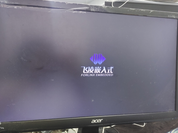

只显示飞凌嵌入式 之后黑屏

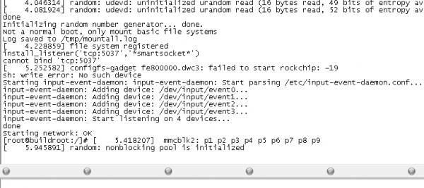

终端显示如图所示
只有开机画面
只有开机画面
终端显示信息
终端显示信息

发表于 2022-5-18 09:38:05 | 显示全部楼层
这个是SD卡烧写的正常过程,需要等待,大概十分钟左右。
等到串口提示SD upgrade ok.
Doing Actions succeeded.please remove the sdcard......
再拔卡等待重启。
