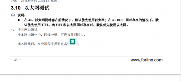

很抱歉,目前我们没有类似的测试程序来设置固定IP方法。手册中3.10节有一个通过界面设置IP的方法。[attachimg]12276[/attachimg]  详情 回复 发表于 2022-5-24 11:05

发表于 2022-5-24 11:05:16 | 显示全部楼层
yyyt2021 发表于 2022-5-24 10:30
是的,想在我编写的程序的代码中设置网口1的IP。

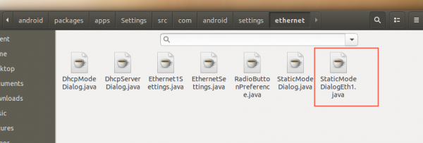

[attachimg]12291[/attachimg] 您可以尝试修改一下源码 中的这个文件,去试一下。  详情 回复 发表于 2022-5-24 15:54

发表于 2022-5-24 15:54:07 | 显示全部楼层
yyyt2021 发表于 2022-5-24 11:26
嗯,我通过系统自带的设置程序设置IP非常成功。要是能看下咱们系统设置这部分的源码就好了。我再找找其他 ...
Image_20220524155328.png 您可以尝试修改一下源码 中的这个文件,去试一下。
