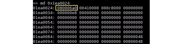

想通过如下寄存器配置成power up
但发现该寄存器在SerDes1的PLL2 power Down的情况下,也是power on的,如下:
现在不清楚要power up的SerDes1的PLL2需要配置那个寄存器?

图片上传不了。目前配置的寄存器如下:
0x1EA_0024 SerDes PLL2 Control Register 0 (PLL2CR0)

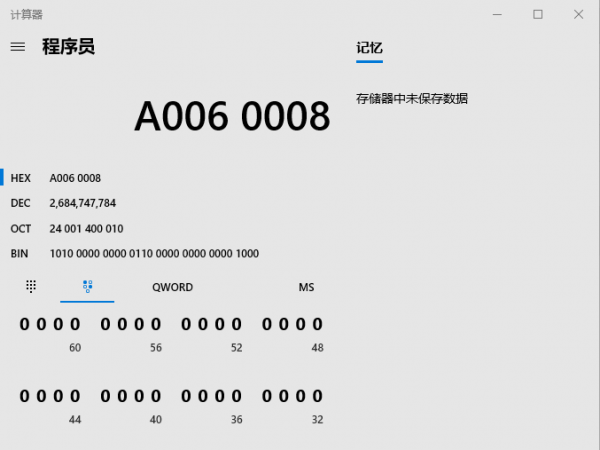

1046是大端模式,查看相应寄存器位第0位已经是1:PLL off了,  还有serdes1的PLL2时钟是必须要有的,若没有的话serdes就没办法工作了。
