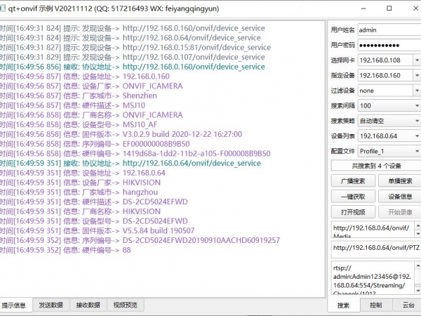

  • 广播搜索设备,支持IPC和NVR,依次返回。
  • 可选择不同的网卡IP进行对应网段设备的搜索。
  • 依次获取Onvif地址、Media地址、Profile文件、Rtsp地址。
  • 可对指定的Profile获取视频流Rtsp地址,比如主码流地址、子码流地址。
  • 可对每个设备设置Onvif用户信息,用于认证获取详细信息。
  • 可实时预览摄像机图像。

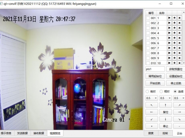

  • 支持云台控制,可上下左右调节云台,支持绝对移动、相对移动、连续移动三种方式,可对图像拉近拉远。
  • 支持获取预置位集合、调用预置位、添加预置位、删除预置位等。

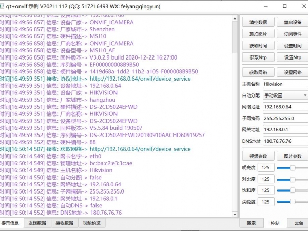

  • 获取、创建、删除用户信息。
  • 获取和设备网络配置信息比如IP地址等。
  • 获取和设置NTP时间同步以及设置设备时间。
  • 获取和设置视频参数和图片参数(亮度、色彩、饱和度)。
  • 重启设备。
三、云台说明
  • x、y、z 范围都在0-1之间。
  • x为负数,表示左转,x为正数,表示右转。
  • y为负数,表示下转,y为正数,表示上转。
  • z为正数,表示拉近,z为负数,表示拉远。
  • 通过x和y的组合,来实现云台的控制。
  • 通过z的组合,来实现焦距控制。
四、处理流程
  • 绑定组播IP(239.255.255.250)和端口(3702),发送固定的xml格式的数据搜索设备。
  • 接收到的xml格式的数据解析,得到设备的Onvif地址。
  • 对Onvif地址发送对应的数据,收到数据取出对应的节点数据。
  • 请求Onvif地址获取Media地址和Ptz地址,Media地址用来获取详细的配置文件,Ptz地址用来云台控制。
  • ptz控制是对Ptz地址发送对应的数据即可。
  • 设置了用户认证的需要组织用户token信息一块发送,每次都需要作鉴权处理。
  • 接收到的数据不是标准的xml数据,带有前缀命名空间,解析的时候要注意。
  • 每个厂家设备返回的数据未必完全一致,基本上都不一致,需要进行模糊查找节点值。
  • 特意采用底层协议解析,因为soap太臃肿函数名称太另类,特意做的轻量级的。
  • 两个必备工具,Onvif Device Manager 和 Onvif Device Test Tool。
