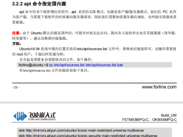

发表于 2022-6-7 10:19:38 | 显示全部楼层
您好,我们的手册里有相关的介绍,在8mp编译手册第三章的3.2.2章节apt命令指定国内源

 楼主| 发表于 2022-6-7 18:37:51 | 显示全部楼层
不是这意思,是开发板能通过apt-get更新包;按理说NXP的提供的官网代码是支持apt-get更新的吧

发表于 2022-6-8 09:30:49 | 显示全部楼层
您好,我们8mp板子不支持apt更新,Uboot文件系统没有移植指导,您可以在网上找找有没有方法。
