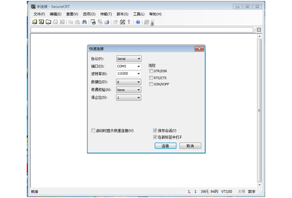

使用说明:
1.安装串口驱动;SecureCRT串口工具
2.右键打开我的电脑--选择属性--打开设备管理器--如下图示找到COM口
3.打开串口工具,按下图设置:

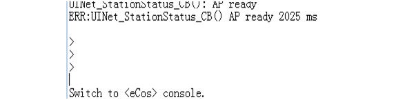

4.打开机器电源,串口工具中会出现字符运行,停止后按ENTER出现下图:
5.输入#号,按ENTER出
