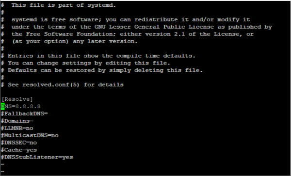

您如果想设置ls1028永久的DNS,您可以在  /etc/systemd/resolved.conf 文件中设置,具体修改位置如图所示,修改完成后,重启开发板即可。
通过你的方法问题确实解决了,非常感谢,请问您是飞凌的开发人员吗?这个问题最好还是在手册中更新说明一下,也方便其他使用者,这个问题我就折腾了好几个小时,另外一个问题您知道原因吗?  详情 回复 发表于 2022-6-23 16:56
