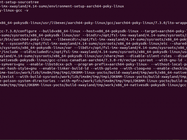

同遇到相同问题 全编译报错  分步编译亦报错,查看$ aarch64 poky linux  gcc -v 检查工具链安装成功。
两条配置环境的脚本  分别需要  user  还是 root权限?
huazai@ubuntu:~/Documents/imx8mm/OK8MM-linux-sdk$ ./environment-setup-sourcetree
huazai@ubuntu:~/Documents/imx8mm/OK8MM-linux-sdk$  . /opt/fsl-imx-xwayland/4.14-sumo/environment-setup-aarch64-poky-linux
第一条环境变量配置时应该输入 . environment-setup-sourcetree,您这样执行不会生效。  详情 回复 发表于 2022-6-30 08:50
