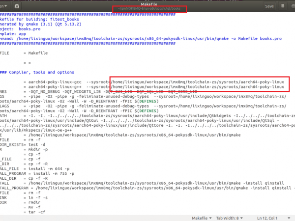

此外,反映一下新的源码里的bug。在appsrc/qt下的books程序,其Makefile中的编译链路径是贵司测试环境下的,没有更改为给用户提供的虚拟机中的编译链路径。如果直接make的话,会编译失败。我是将该程序从编译目标里删除后,才编译成功的。
如下图所示:
OK8MQ-linux-sdk/appsrc/qt/books 您将该路径下的makefile删除即可解决该问题。  详情 回复 发表于 2022-7-8 09:48
感谢您的反馈,我们会在后续的资料更新中进行更正。  详情 回复 发表于 2022-7-8 09:41

发表于 2022-7-8 09:41:29 | 显示全部楼层
midoq 发表于 2022-7-7 14:18
谢谢,使用新的源码编译已经解决问题。
此外,反映一下新的源码里的bug。在appsrc/qt下的books程序,其M ...
124
438
发表于 2022-7-8 09:48:12 | 显示全部楼层
谢谢,使用新的源码编译已经解决问题。
