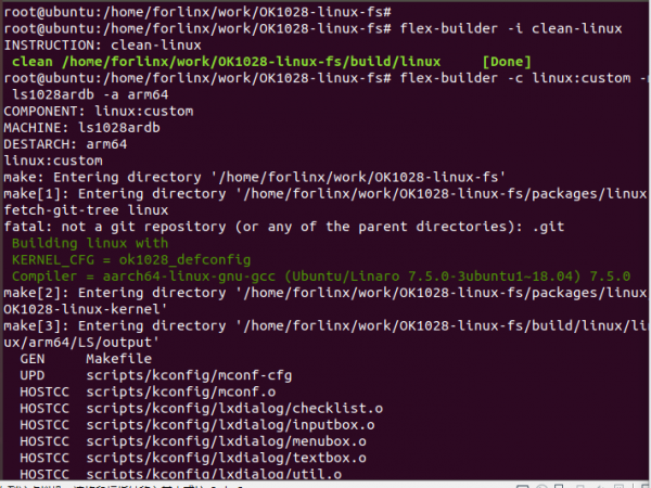

执行flex-builder -c linux:custom -m ls1028ardb -a arm64后,没有弹出内核配置界面,好像直接就编译内核了,和文档说明不一样

您这个问题是因为您打开的窗口太小了,弹出的配置界面对窗口大小有一定的要求,建议您使用全屏的命令窗口再打开一下试试。
和那个git的错误提示有关系吗?  详情 回复 发表于 2022-7-6 14:35

和那个git的错误提示有关系吗?
hai
没有关系。  详情 回复 发表于 2022-7-6 16:28

没有关系。
