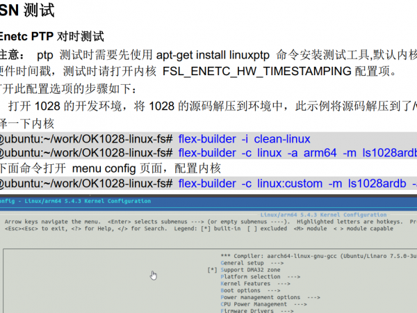

发表于 2022-7-7 08:25:31 | 显示全部楼层
您可以参照 OK1028A-C-Linux- 用户资料-20220118\手册\OK1028A-C_Ubuntu+Linux5.4.3用户使用手册_V2.2_2022.07.04.pdf 中的3.3.7章节 TSN测试 ,此章节有详细的关于如何开启TSN功能的详细介绍。 TSN.PNG

LS1028A通行证
 楼主| 发表于 2022-7-7 09:37:52 | 显示全部楼层
hai 发表于 2022-7-7 08:25
您可以参照 OK1028A-C-Linux- 用户资料-20220118\手册\OK1028A-C_Ubuntu+Linux5.4.3用户使用手册_V2.2_2022 ...
这个是打开硬件时间戳的,具体开启TSN功能的有介绍文档吗?另外开启TSN后,如何配置使2台1028之间ping延时能达到10微妙级别,有这样的介绍文档吗?

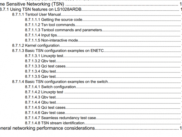

hai
我们这边没有配置过TSN延时达到10微妙级别,这方面需要您自行尝试一下。关于参考文档,您可以参考一下 OK1028A-C-Linux- 用户资料-20220118\原厂资料\LSDKUG_Rev20.04.pdf 官方手册的8.7章节。[attachimg]12504[/att  详情 回复 发表于 2022-7-7 10:56

发表于 2022-7-7 10:56:41 | 显示全部楼层
Cary.Shang 发表于 2022-7-7 09:37
这个是打开硬件时间戳的,具体开启TSN功能的有介绍文档吗?另外开启TSN后,如何配置使2台1028之间ping延 ...
