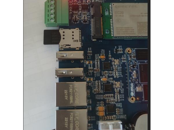

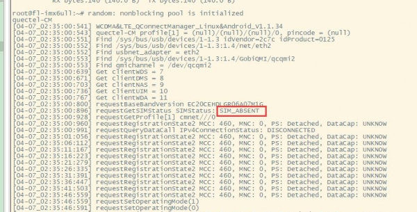

换了两张卡,在另外一个6Q设备上正常使用的EC20,和对应的sim卡,在IMX6ULL-C主板上不能识别,请问什么原因?

发表于 2022-7-15 11:01:29 | 显示全部楼层
您这个打印信息是sim卡未识别,看一下是不是卡插反了

 楼主| 发表于 2022-7-15 12:45:15 | 显示全部楼层
卡如上图所示,没有插反吧,芯片面向下。
您图中卡的芯片面在下是对的,但是那个有缺口的一边要在外面  详情 回复 发表于 2022-7-15 13:40

发表于 2022-7-15 13:40:17 | 显示全部楼层
lazy20017 发表于 2022-7-15 12:45
卡如上图所示,没有插反吧,芯片面向下。
