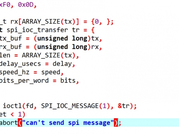

你好,我测试ok335xs的spi接口时,自己短接的时候可以发送并接收数据,现在我想去读取另外一块开发板的寄存器数据,为什么没法读取,只有00000,我用的是开发板资料所提供的spi测试程序,请问还需要什么设置片选,设置时钟等修改内核的操作来实现吗?

只要目录/dev/spidev1.1下生成了节点,内核驱动就没有问题了;飞凌提供的测试程序是自发自收的,您要用的话请把接收和发送部分开;
片选信号的修改:arch/arm/mach-omap2/board-am335xevm-xs.c
如下定义中am335x_spi1_slave_info
#elif defined(CONFIG_SPI_SPIDEV)
        {       .modalias      = "spidev",
                .max_speed_hz  = 48000000,//48Mbps
                .bus_num       = 2,
                .chip_select   = 0,
                .mode = SPI_MODE_1,
#endif
根据所选的引脚配置 .chip_select,主要是mcasp0_ahclkr.spi1_cs0这个引脚,这个要选cpu有cs功能复用的引脚
static struct pinmux_config spi1_pin_mux[] =
#if defined(CONFIG_CAN_MCP251X)
        {"gpmc_ad13.gpio1_13",OMAP_MUX_MODE7 | AM33XX_PIN_INPUT},
#endif
        {"mcasp0_aclkx.spi1_sclk", OMAP_MUX_MODE3 | AM33XX_PULL_ENBL| AM33XX_INPUT_EN},
        {"mcasp0_fsx.spi1_d0", OMAP_MUX_MODE3 | AM33XX_PULL_ENBL| AM33XX_PULL_UP | AM33XX_INPUT_EN},
        {"mcasp0_axr0.spi1_d1", OMAP_MUX_MODE3 | AM33XX_PULL_ENBL| AM33XX_INPUT_EN},
        {"mcasp0_ahclkr.spi1_cs0", OMAP_MUX_MODE3 | AM33XX_PULL_ENBL| AM33XX_PULL_UP | AM33XX_INPUT_EN},
        {NULL, 0},
你好,接收和发送部分 分开是什么意思?是一个程序只有发送部分或者接收部分 还是一个程序里面有发送函数和接收函数? 咱们测试程序里 transfer 函数里spi_ioc_transfer 结构体和ioctl函数应该包含了发送和接收,  详情 回复 发表于 2022-7-19 09:21
