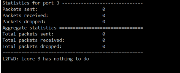

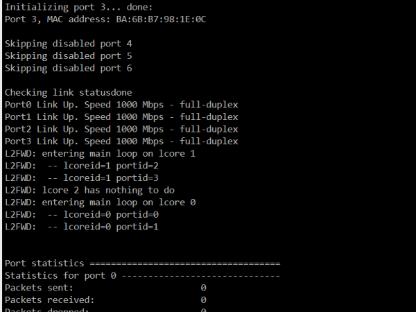

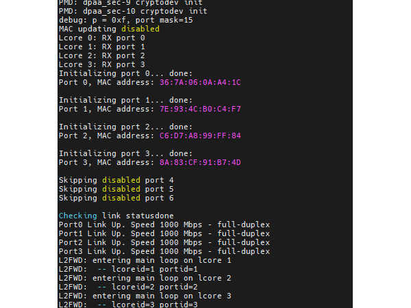

发表于 2022-8-23 09:25:57 | 显示全部楼层

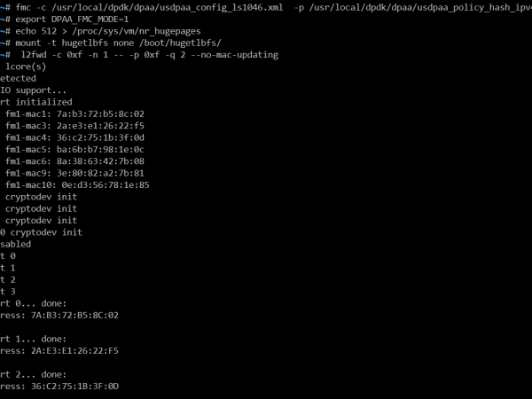

您好,您可以按以下参数再次设置一下:
root@localhost:~#  fmc -c /usr/local/dpdk/dpaa/usdpaa_config_ls1046.xml  -p /usr/local/dpdk/dpaa/usdpaa_policy_hash_ipv4_1queue.xml -a
root@localhost:~# export DPAA_FMC_MODE=1
root@localhost:~# echo 512 > /proc/sys/vm/nr_hugepages
root@localhost:~# mount -t hugetlbfs none /boot/hugetlbfs/
root@localhost:~# l2fwd -c 0xf -n 1 -- -p 0xf -q 2 --no-mac-updating
这是我这边的测试结果:
