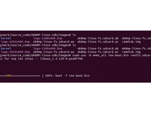

您好,
我用IMX8板子烧录程序,执行sudo uuu -b emmc_all imx-boot.bin rootfs.sdcard,这个命令之后,进度条就停留在图片所示位置,好像没有将文件系统烧进去,请问改如何处理。
Best regards

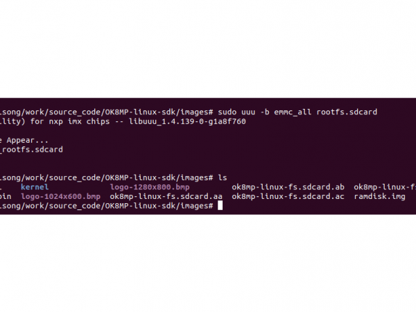

你好,我单独烧录文件系统,log报如下错误,请问该如何处理。
Best regards
Lisong

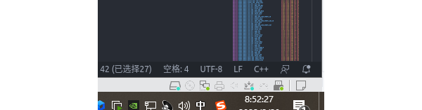

在烧写过程中可能会出现进度条卡住的状态,此时查看右下角会发现图标变了,需要手动连接如下图的设备,因有两个长相相同的图标,故此处附上图标名称:Netchip USB download gadget
75
