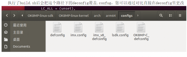

不客气,我是在kernel中打入的补丁,make menuconfig可能无法使用您可以依次运行这几行命令1、cd /opt/fsl-imx-xwayland/5.4-zeus/sysroots/aarch64-poky-linux/usr/lib/pkgconfig/ 2、sudo rm -rf ncurses*.pc 3  详情 回复 发表于 2022-9-7 18:19
75
190
发表于 2022-9-7 18:19:32 | 显示全部楼层
skyxiao6688 发表于 2022-9-7 17:18
言语无法表达我对你的感激!
2、sudo rm -rf ncurses*.pc  3、sudo apt-get install libncurses5-dev     4、sudo apt-get install libncurses*
编译后这个文件的deconfig会覆盖menuconfig生成的.config       您可以参考下边的图也可以直接把编译出来的.config更名覆盖deconfig
附件:deconfig路径  详情 回复 发表于 2022-9-7 18:21

发表于 2022-9-7 18:21:34 | 显示全部楼层
L_S_H 发表于 2022-9-7 18:19
不客气,我是在kernel中打入的补丁,make menuconfig可能无法使用您可以依次运行这几行命令1、cd /opt/fs ...
附件:deconfig路径
