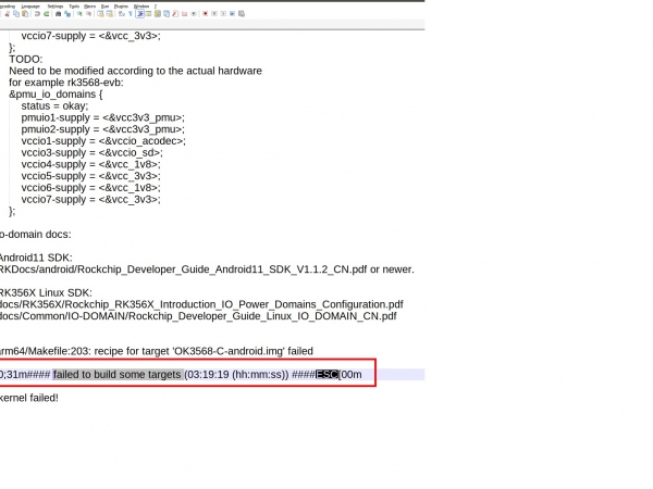

安卓编译失败报failed to build some targets,请问有人遇到这个问题吗
RK3568通行证
 楼主| 发表于 2022-9-4 23:18:40 | 显示全部楼层
图片如下

您是按照E:\OK3568\OK3568-C_Android11_用户资料-20220527\手册\OK3568-C_Android11_用户编译手册_V1.0.pdf手册编译源码文件报错吗?
是的。要怎么做了  详情 回复 发表于 2022-9-7 21:57

您是按照E:\OK3568\OK3568-C_Android11_用户资料-20220527\手册\OK3568-C_Android11_用户编译手册_V1.0.pdf ...
是的。请问要怎么解决了。被这个问题卡住几天了。
您可以把您的问题反馈到我们邮箱 您检查一下是否安装了用户编译手册3.1.6章节虚拟机基本库和必要库。  详情 回复 发表于 2022-9-9 08:57
您可以把您的问题反馈到我们邮箱linux@forlinx.com
