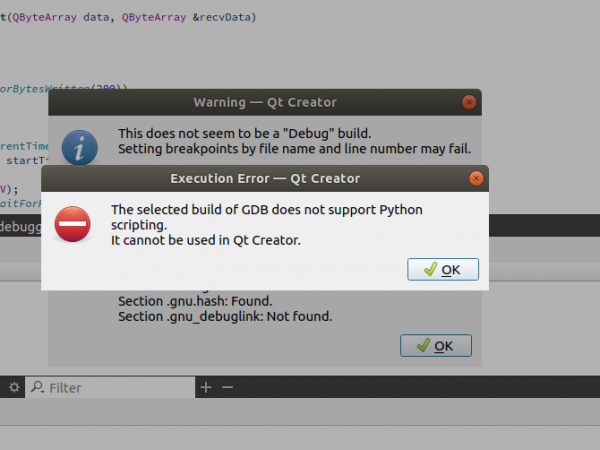

1、在交叉编译工具路径下没有找到gdb2、要使用gdb调试的话,在出厂系统的基础上需要做哪些操作

在OK3568-linux-source/buildroot/output/OK3568目录下执行make menuconfig,进入图形界面后按"/"按键打开搜索框,输入GDB,然后按 1 按键跳转到 Build cross gdb for the host 将其选中然后进行对应配置即可,配置完成后回到OK3568-linux-source/目录执行./build.sh buildroot 提示是否覆盖config文件  输入n ,等待完成编译后就会在OK3568-linux-source/buildroot/output/OK3568/host/bin目录下生成aarch64-linux-gdb工具

添加了gdb后,继续报错。
板子/user/bin下有gdbserver。板子和PC链接正常。
有没有文档可以参考的。

这个问题是由Qt Creator 高版本调试需要gdb支持python引起的,解决办法有2个:
1、降低qt Creator 的版本,具体的版本自己尝试。
2、找一个高版本gdb,自己编译一个支持python的。
