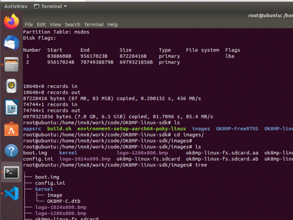

你好,我用IMX8Mp的编译代码,执行完./build.sh full指令后,编译出来的文件没有U-BOOT,如附件所示,请问是什么问题。

您好,uboot不是通过编译生成的,您需要把给您的资料里Qt5.15.0+Linux5.4.70\OKMX8MP-C_Qt5.15.0+Linux5.4.70_用户资料_2022.01.22\Linux\镜像的imx-boot.bin拷到images中

那如果我要改U-boot,该怎么办
不好意思,我们uboot不开源,如果有这方面的需求需要联系和您对接的销售,我们这边主要是负责技术支持  详情 回复 发表于 2022-9-7 14:47
