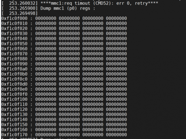

你好,在T3开发板上,提高了串口的波特率,设置为1500000,与设备通信一段时间后,串口监控终端会打印dump信息,提示mmc错误。
请问有无遇到过此类问题,有没有解决方法。
mmc dump err
mmc dump err
发表于 2022-9-16 09:00:02 | 显示全部楼层
这个打印信息不是报错,就是正常打印信息,打印等级调低就不打印了

可以调整打印等级。
