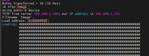

发表于 2022-9-23 23:07:22 | 显示全部楼层 |阅读模式
目前内核和设备树已经编译好了,通过tftp导入到内存中了。请问接下来分别烧写到EMMC Flash的哪些地址中去?

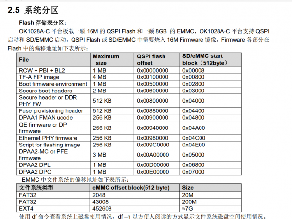

发表于 2022-9-30 14:48:41 | 显示全部楼层
