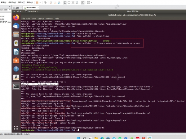

[Ubuntu] 单独编译内核报错,是什么原因啊

发表于 2022-9-30 15:26:21 | 显示全部楼层
您这个问题之前没有遇到过,怀疑是您的路径的问题,因为在有些文件中是指定的为work目录下的OK1028-linux-fs源码。您可以试试把源码放在这个文件下面,进行编译。

 楼主| 发表于 2022-10-6 11:33:49 | 显示全部楼层
拷贝到虚拟机/home/forlinx/work/目录下

发表于 2023-8-25 06:39:02 | 显示全部楼层
我也碰到类似的问题,路径没有问题
  LD      drivers/net/built-in.o
  LD      cmd/built-in.o
make[2]: Leaving directory '/home/forlinx/work/OK1028-linux-fs/build/firmware/u-boot/ls1028ardb/output/ls1028ardb_tfa_SECURE_BOOT_defconfig'
Makefile:148: recipe for target 'sub-make' failed
make[1]: *** [sub-make] Error 2
make[1]: Leaving directory '/home/forlinx/work/OK1028-linux-fs/packages/firmware/OK1028-linux-uboot'
cp: -r not specified; omitting directory '/home/forlinx/work/OK1028-linux-fs/build/firmware/u-boot/ls1028ardb/output/ls1028ardb_tfa_SECURE_BOOT_defconfig/'
/home/forlinx/work/OK1028-linux-fs/packages/firmware/u-boot.mk:14: recipe for target 'uboot' failed
make: *** [uboot] Error 1
make: Leaving directory '/home/forlinx/work/OK1028-linux-fs/packages/firmware'
root@ubuntu:/home/forlinx/work#
报错提示是缺少依赖库,您确认一下是否为飞凌官方搭建好的开发环境,以及对正一下源码的md5校验值  详情 回复 发表于 2023-12-22 15:39

发表于 2023-12-22 15:39:48 | 显示全部楼层
lpcarm 发表于 2023-8-25 06:39
我也碰到类似的问题,路径没有问题
  LD      cmd/built-in.o
