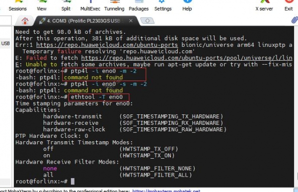

内核配置是否正确。现在是否可以说,再买一块开发板我就能做TSN测试了。但是为什么
!!!!!------->     -bash: ptp4l: command not found     <-------??????
为什么没有

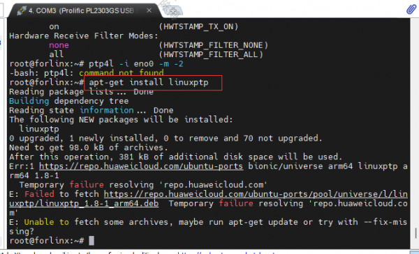

 楼主| 发表于 2022-9-29 17:39:26 | 显示全部楼层
apt-get install linuxptp这个工具是不是没安装成功?
老板啊,粗来啊,告诉我
hai
您好,这是没有下载成功,需要连接网络才可以下载。  详情 回复 发表于 2022-9-30 14:41

 楼主| 发表于 2022-10-6 11:31:44 | 显示全部楼层
写好网关连上外网就好了,我是用正点原子linux开发板入的门,养成了思维定势。
