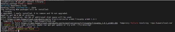

[硬件咨询] apt-get install linuxptp安装报错是什么原因啊

因为板子没连上外网,小菜鸟。

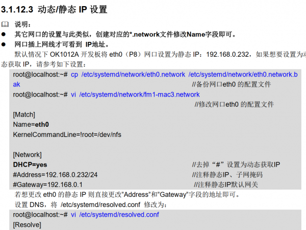

您的板子如果想上外网,您可以参考一下1012用户使用手册的3.1.12.3章节的动静态IP设置。

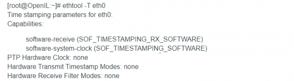

楼主可以运行了吗,请问一下,我使用了发现软件时间戳缺失了software-transmit ,请问如果在内核中配置一下呢
