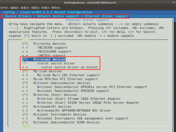

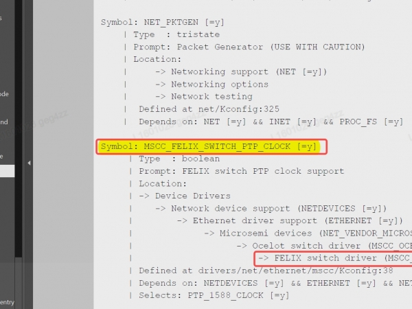

如下图所示,在内核配置TSN选项时,官方提到了需要勾选图中高亮部分的选项,但是在内核的配置界面中找不到该选项,在文件路径/packages/linux/OK1028-linux-kernel/drivers/net/ethernet/mscc中查看相关Kconfig和Makefile文件,也没有发现相关选项,是飞凌对NXP官方内核的该部分进行了修改吗?

NXP官方文档配置要求
NXP官方文档配置要求
实际配置界面
实际配置界面

我这边看了一下,确实没有,官方写的手册有时候和实际是有些出入的。我们这边没有进行过裁剪。
