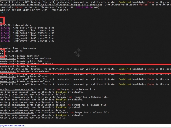

[硬件咨询] 能ping通外网,但apt-get报错
24
52
LS1028A通行证
发表于 2022-10-24 11:20:15 | 显示全部楼层 |阅读模式
Certificate verification failed: The certificate is NOT trusted. The certificate chain uses not yet valid certificate.
24
52
LS1028A通行证
 楼主| 发表于 2022-10-24 11:38:25 | 显示全部楼层
开发板时间设置错误,还是去年的时间。把时间设到现在就行了
1.首先同步一下系统时钟(确保现在板卡可以正常上网):
        date -s "2022-09-30 10:26:00"
        hwclock -w
        systemctl enable systemd-timesyncd.service
        重启板卡,使用date命令查看一下时间是否同步
