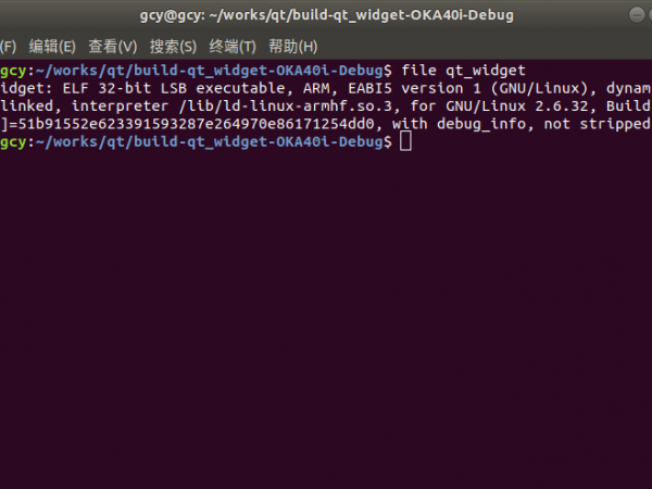

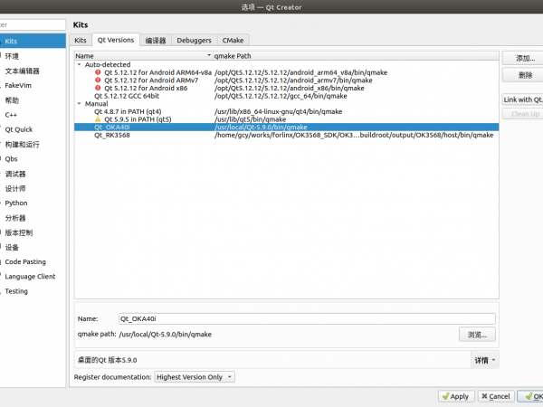

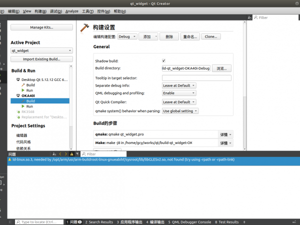

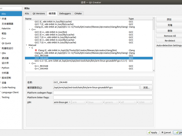

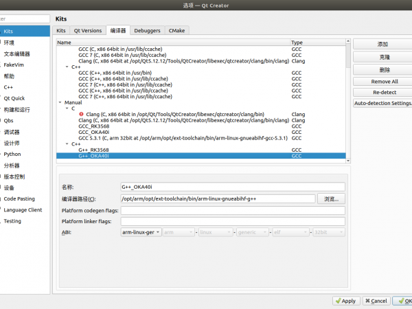

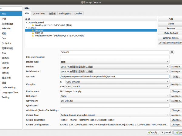

看下我上传的截图,分析下原因

原因找到了,不是编译器的问题,而是Filezilla 的问题,
用Filezilla把程序传到开发板上,一运行就会报segment default
而用u盘把程序拷到开发板上,就能正常运行
没想到Filezilla还这么坑
