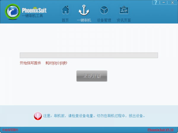

手里有个A40i-c的板子,一直尝试采用OTG烧写的方式,但是按键之后,点击两个是之后,烧录软件一直处于这个界面请问是什么原因。

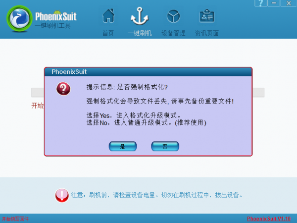

操作步骤:
1. PhoenixSuit 选择镜像(sun8iw11p1_linux_OKA40i_C_uart0-800x480,网盘下载)
2.  按K3,K7,松K7,出现两次弹窗,点击是,松K3
3. 出现开始烧写固件,然后卡住不动
SD卡烧写:目前有个TF卡,暂时没有SD卡。

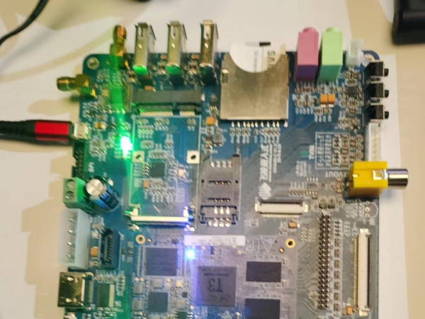

发表于 2022-11-8 08:57:08 | 显示全部楼层
Astray 发表于 2022-11-7 17:39
操作步骤:
2.  按K3, ...
你这个是T3的板子呀,应该烧写的是T3的镜像,A40i的镜像当然起不来了。这个是看核心板装的什么,来确定是什么板子,要是核心板是A40i的才烧写的A40i的镜像
已解决,谢谢你  详情 回复 发表于 2022-11-8 10:53
 楼主| 发表于 2022-11-8 10:53:33 | 显示全部楼层
xing星 发表于 2022-11-8 08:57
你这个是T3的板子呀,应该烧写的是T3的镜像,A40i的镜像当然起不来了。这个是看核心板装的什么,来确定是 ...
已解决,谢谢你
