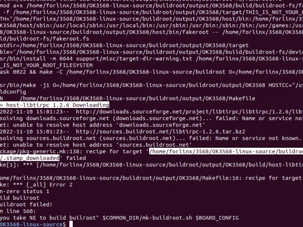

请教一下:我按照 https://www.forlinx.com/index.php?m=article&f=view&articleID=1007 教程,在buildroot中添加了NFS的配置,编译报错。
为什么会报这几个地址的下载错误,编译过程中还需要下载么?
124

这个添加后需要从网上下载相应的源码再进行编译,您看下您虚拟机能不能上外网,看下sudo apt-get update能否更新下载源。
感谢,明白了。我为了配置nfs静态IP,把网络从nat改成桥接了,只能连开发板,就不能上外网了  详情 回复 发表于 2022-11-11 09:29
